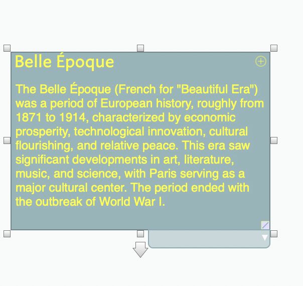

I tried the following prompt:
Please make a note, named “Belle Époque”. Write in its text a short definition of “Belle Époque”. Make the color of the note “Belle Époque” cyan.
That worked fine! Indeed, I then tried the prompt:
Veuillez créer une note intitulée « Belle Époque 2 ». Écrivez dans son texte une brève définition de « Belle Époque ». Donnez à la note « Belle Époque » la couleur cyan.
Claude replied in French, and in the new note defined Belle Époque en français.
